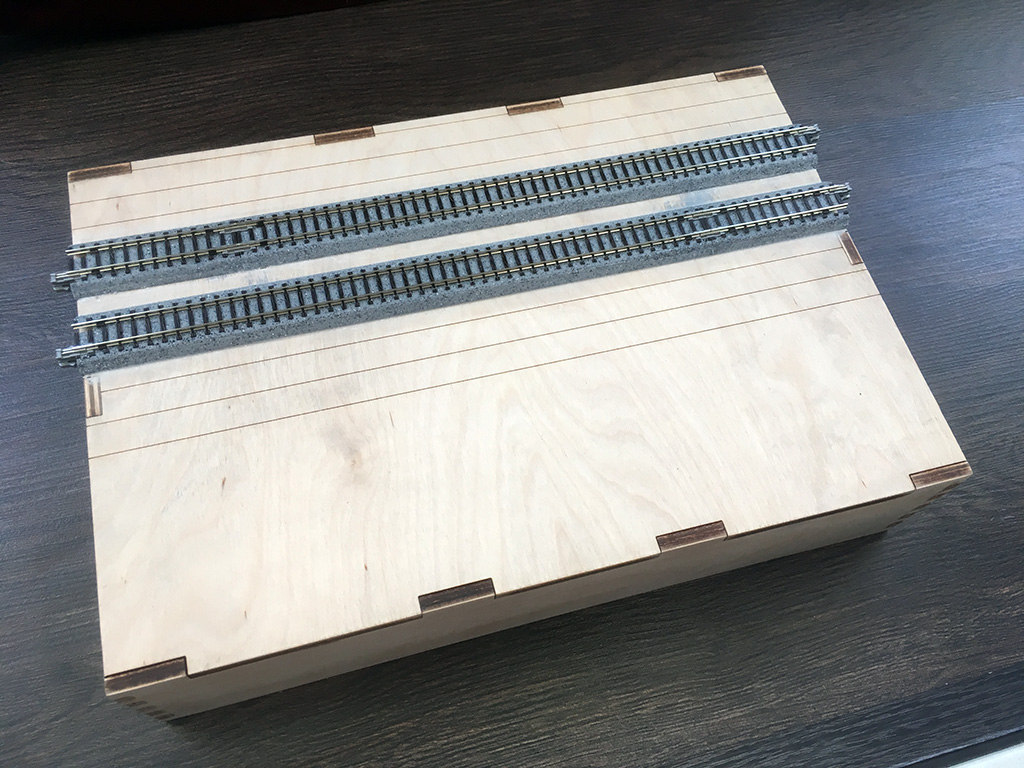

Дмитрий вдохновляет! Вот и я собрал свою первую коробочку, столько шишек набил! Интересно, состыкуется она с кем-нибудь?  :) Коллеги, кайф от строительства огромный, рекомендую всем!
Теперь будем думать о красоте...

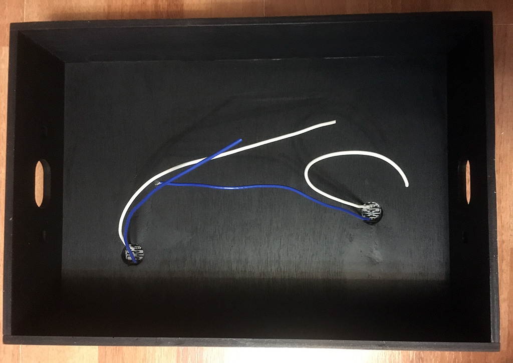

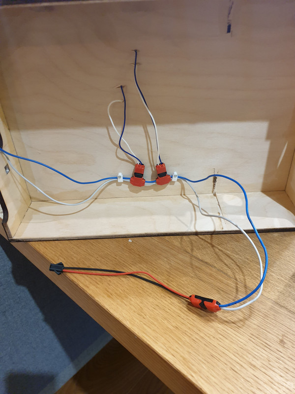

а есть ли фотки этих модулей _снизу_?
интересна технология подключения питания к путям ;)

Я тоже продолжаю, пользуюсь отъездом семейства на летние квартиры:
Правильных разъемов пока не купил. Поэтому временно использую другой
Nаши модули T-TRAK
« Ответ #79 : 03 Июня 2019, 21:22:03 »
вот это мощно!!! начинаются большие станции.
я начал завидовать, чувствую мне тоже пора хоть что-то сделать стационарного!
ну так здесь и не бывает "правильных" разъемов. "Правильные" они только на шине, а как шину подключать к рельсам - каждый делает тот вариант, что ему удобнее.

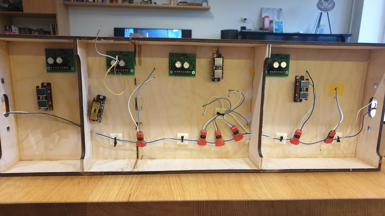

А я еще не пойму как провода на фанерке зафиксировать? С гвоздиками неудобно и они насквозь проходят. Какие еще бывают штуки?
Nаши модули T-TRAK
« Ответ #82 : 03 Июня 2019, 21:49:15 »
их можно приклеить
Nаши модули T-TRAK
« Ответ #83 : 03 Июня 2019, 21:53:16 »
Да, так как то элегантнее выглядит
Nаши модули T-TRAK
« Ответ #84 : 03 Июня 2019, 22:02:04 »
они бывают разных размеров, если взять по больше, то можно провода пропустить в отверстия и не использовать стяжки.
Nаши модули T-TRAK
« Ответ #85 : 04 Июня 2019, 11:43:35 »
Вот. Как-то подсмотрел у иностранцев. Жёсткие провода через колечки, а мягкие через пружинные пластиковые зажимы от скоросшиваемых папок. Диаметры разные бывают...

их можно приклеить
высохнут и отвалятся через год максимум. можно просто горячим клеевым пистолетом. быстро и достаточно надежно. еще можно клеем по пенопласту типа Титан, но он сохнет очень долго и вонючий.  :'(
Фанера НЯП тонкая всего 4 мм?  Можно обычным степлером даже офисным, но лучше строительным, через квадратик картона.

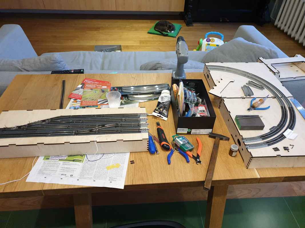

Немного встрял с этой станцией. Нет никакой идеи что это должно быть. Был бы очень признателен за идеи, хотелось бы чего то не слишком сложное сделать.
Нашел декодеры 15 летней давности, надеюсь работают))

« Ответ #89 : 07 Июня 2019, 22:12:06 »
Прикольно.
Если убрать прямой отрезок между крайними стрелками и пару нижних стрелок максимально сместить влево, то получим два проходных пути и два пути для длительной остановки поезда в каждом направлении.
Без петель и прочих проблем для аналога.
